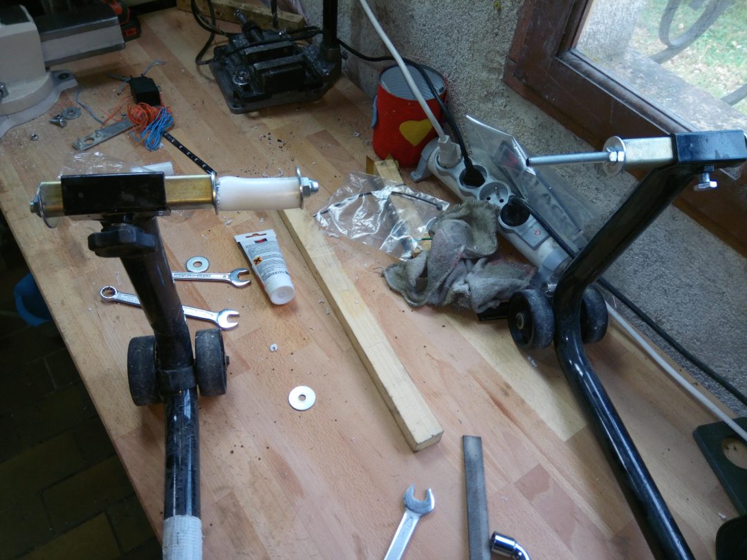

La première étape est de découper en deux les supports de béquille de type fourchette, pour avoir d’un coté le tube et de l’autre la fourchette. Une fois les deux parties séparées, il faut lisser le plus possible la partie fourchette pour qu’elle puisse adhérer au maximum au bras oscillant.
En effet, on va venir souder (ou visser avec des inserts) cette fourchette sur le bras oscillant. Là, pas de secret, il faut poncer la peinture sur le bras oscillant, bien repérer les emplacements des fourchettes pour qu’elles soient à la même distance ET qu’elles ne viennent pas gêner pour dévisser l’axe de roue. Puis il faut souder. Le mieux est d’avoir une personne qui sache faire de belles soudures. Nous on l’a fait nous même et la soudure pourrait être plus belle.
Nous avons aussi testé la méthode des inserts. Il faut percer le bras oscillant pour y introduire les inserts grâce à une pince spécifique. Une fois en place, les inserts permettent d’assembler les fourchettes par vissage. Mais nous déconseillons les pinces à inserts grand public, les embouts se cassent quasiment à la première utilisation.
Une fois les fourchettes en place, il faut adapter la béquille. On va utiliser les carrés qui étaient solidaires des fourchettes, et passer une tige filetée dedans. On vient bloquer la tige filetée avec un écrou de chaque côté. Il faut laisser dépasser la tige filetée côté intérieur, car c’est là que la moto va reposer.
On prend alors notre téflon et on en coupe la bonne longueur. Avec une perceuse (si possible à colonne) on vient faire un trou dans la longueur du téflon. Il suffit alors d’enfiler le téflon sur la tige filetée, de rajouter une rondelle et un écrou (borgne dans notre cas) et de visser. Vu que votre trou est un peu plus grand que la tige filetée, en forçant un peu, l’écrou côté carré va rentrer dans le trou, ne laissant que le téflon apparent.
Un petit réglage plus tard, vous pouvez béquiller comme les pros.
