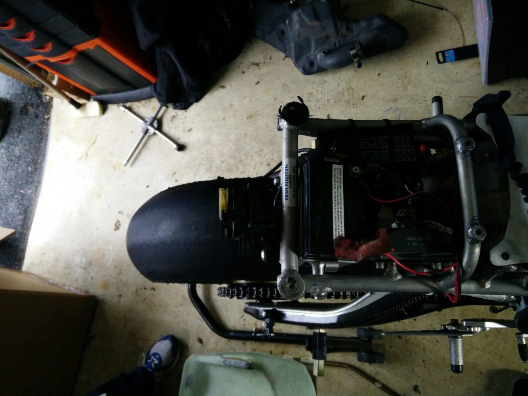

Bon, sauf que c’est là que nos ennuis ont commencé. On a une super boucle arrière de marque Motoholder… mais recoupée :
Problème: comment fixer la boucle arrière. On a fait simple, on a demandé à Artytech. Ils nous ont d’abord dit que notre boucle arrière n’était pas adaptée à leur poly et qu’ils préféraient nous rembourser, car notre boucle n’a que deux points de fixation. Un coup de fil plus tard, ce problème était réglé. On a en effet eu un gars de l’atelier très gentil qui nous a dit qu’avec seulement deux points de fixation, et même avec des rislans, notre moto risquait de ne pas passer le contrôle technique car la coque arrière risquait de bouger. Il va donc falloir modifier la boucle arrière pour pouvoir fixer la coque avec 4 points de fixation. On va récupérer les deux vis à l’arrière de notre boucle et de l’alu.
On a donc de quoi faire.

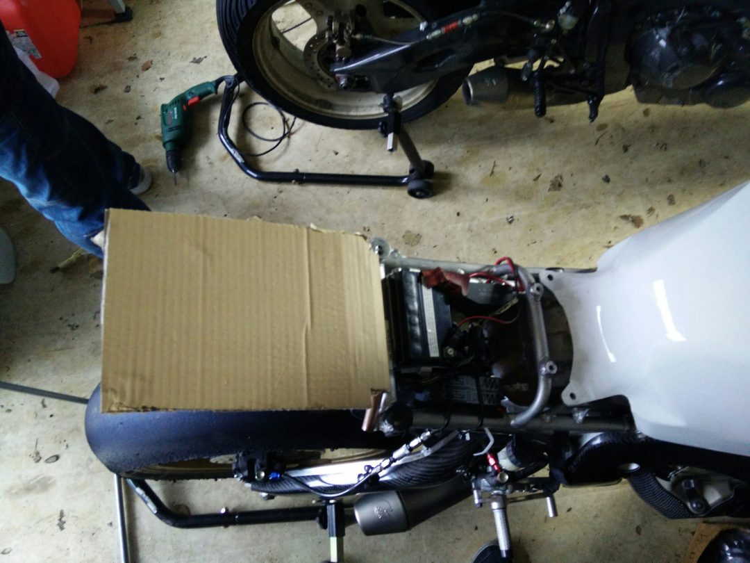

Par contre pour ça faut prendre les gabarits. On a donc commencé avec une technique de pierre/papier/ciseau. Alors oui, ça nous a donné un truc sympa… tant qu’on n’a pas essayé de le mettre à plat :
On a donc changé de technique et suivi un autre conseil, à base de scotch de peintre. Et même si on galère un peu, le résultat est beaucoup plus probant.
